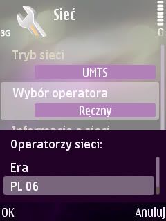

Od dosyć dawna u mnie w Polkowicach "łapię" jakiegoś operatora, który identyfikuje się jako PL 06:
Obrazek.
Co to może być? Testy czy rzeczywiście nowy operator.

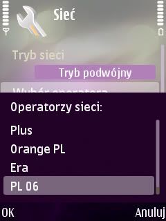

@edit Dodam że ten "nowy operator" pracuje tylko w paśmie UMTS:
Obrazek

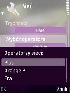

bo w GSM go nie ma:
Obrazek

To jest Play.

260-01 Poland Polkomtel SA PL-PLUS
260-02 Poland Polska Telefonia Cyfrowa PL-ERA GSM
260-03 Poland Polska Telefonia Komorkowa Orange Centertel
260-06 Poland P4 Play
mają kod 06 i dlatego PL 06. Ale też zawsze zastanawiałem się co stanęło na przeszkodzie żeby nazwa wyświetlana była Play...

@up Już chyba wiem dlaczego tak jest, bo w plikach iPlus Managera znalazłem plik networks.dat w którym są informacje służące do interpretacji kodów MCC i MNC, ale w tym pliku nie ma informacji o Play'u. Tak więc podobny plik posiadają (pewnie w ROMie) komórki, ale ponieważ moja komórka jest starsza (chyba) niż Play to nie może zinterpretować tych kodów więc wyświetla to PL 06, bo zinterpretowała jedynie to że jest to polska sieć. Czy ktoś z komórką posiadającą np. Symbiana 9.3 może to potwierdzić?
@edit Co do tego co napisałem wyżej przypomniało mi się coś jeszcze: kilka lat temu jak miałem Siemensa A52 to dziwiło mnie to że po zmianie z Idei na Orange na komórce pokazywało się nadal Idea :), tak więc ta komórka we swojej "bazie" kodów miała wpisane Idea i po prostu na to nie wpłynęła wspomniana zmiana.
