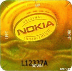

Od roku 2004 zaczęto stosować hologram w celu identyfikacji oryginału.
Obrazek
Oryginalny hologram jest płynny i zmienny zależnie od kąta widzenia jak na powyższej animacji. Zmieniały one swój kształt i zawartość na przełomie lat i od roku 2007 stosowany jest tylko jeden obraz i siedmio cyfrowym numerem zamiast starego 20sto cyfrowego.
W przeszłości także te numery były pokrywane zdrapywaną farbą nanoszoną termicznie.
Oryginalny hologram zawiera mikro tekst (zawierający literówkę) nadrukowany wokół owalnego kształtu logo NOKIA ORGINAL ENHANCEMENTS
To wygląda napis przy 100 krotnym powiększeniu:
Profesjonalnie używa się do tego celu specjalnej przystawki emitującej żółte światło o określonej długości fali i lupy z dziesięciokrotnym przybliżeniem.
